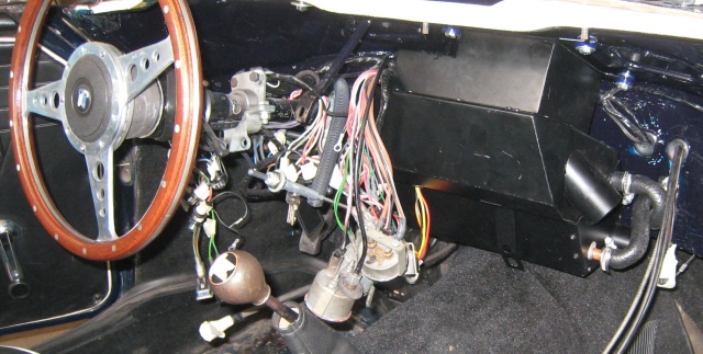

Lundi 2 Novembre 2009
D'abord enlever le tachymètre et le compte-tour (vis à l'arrière). Dévisser le 'bras' de la porte-du vide poche. Enlever les interrupteurs d'essuie-glace, lave-glace, warning. Dévisser les cinq vis. Le tableau de bord sort. On peut ensuite accéder plus facilement aux quatre petits compteurs centraux pour les enlever.
Penser à étiquetter tous les fils électriques pour le remontage, et à prendre des photos!
Vous comprenez pourquoi il vaut mieux étiquetter les câbles?
A noter: Chauffage amélioré Revington TR neuf sur la photo - ça chauffe fabuleusement bien maintenant!
