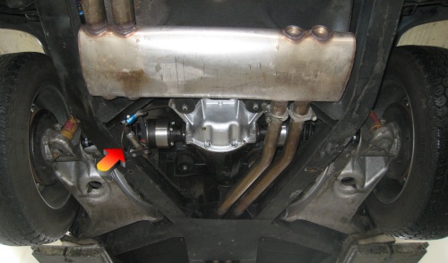

En principe le PRV est bien caché car fixé au chassis, si cela peut être utile voici une photo de sous ma TR5 avec une flèche montrant le PRV! ![]() BrettMontriond

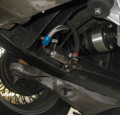

Ou encore:
![]() Fixé au chassis derrière la roue arrière gauche, donc. BrettMontriond
Le tuyau avec la bride rouge: provient de la pompe/filtre -> entrée d'essence sur le PRV
Le tuyau blindé: retour d'essence excédentaire dans le réservoir (ou dans le filtre pour la version d'origine Lucas) La conduite métallique le long du chassis: envoi d'eesence à la bonne pression vers le metering unit pi1692
bonjour brett, je te remerci beacoups, car deux belle photos valent mieux qu'un grand discourt, je n'avais vraiment aucunes idée de lendroit ou se trouvé le prv et encore moins a quoi sa pouvais ressembler. Et encore merci a jc pour ses bon conseils. bonne journée a tous.
Cher Brett,bonjour à toi...
Peux-tu nous en dire plus sur ces superbes sorties de différentiel qu'on voit sur les photos. Des cardans spéciaux? Phil BrettMontriond
Oui... Mais aie, ça va encore faire jazzer les ayatollah du boulon d’origine, ça!
Ma TR5 n’est pas faite pour être exposée dans un musée, mais pour rouler vite et loin, en gardant l’esprit d’époque. Mon mot d’ordre: Si j’interviens sur quelque chose, je le fais de la meilleure façon possible, et pour les éléments où cela apporte un plus réversible et discret ou dans l’esprit d’époque, je ne rechigne pas à monter des pièces améliorées par rapport à l’origine. Donc, quand mes cardans, point faible bien connu des TR5-TR6, ont commencé à émettre des « clonks » de faiblesse (n’oublions pas qu’ils n’avaient été dimensionnés « que » pour la puissance des TR4A), je me suis penché sur les possibilités d’upgrade invisible de l’extérieur. Les cardans/demi-arbres font depuis longtemps l’objet d’étude des spécialistes de la TR5-6, diverses upgrades ont été conçues depuis plusieurs années, mais la société allemande TR-Nord Oldtimertechnik a développé la meilleure version connue, qui remplace les cardans et demi-arbres par des joints homocinétiques modernes. Elle est garantie pour 300 CV, ça devrait suffire… ![]() Plus d’informations (auf Deutsch) sur le site du constructeur REM : Moss redistribue ces pièces, sans mentionner en la source mais ce sont bien celles de TR-Nord Oldtimertechnik, sous la référence TKC853XR Fini les cardans, les nombreuses pièces en mouvement, le sous-dimensionnement et les soucis de durabilités du système d’origine, en plus facile à monter, je ne regrette pas une seconde cette entorse à l’origine même si elle n’est pas donnée, j’en conviens. Et dire qu’on a commencé ce fil par un desserrage de roues! pi1692
bonsoir a tous, au depart il etais question du demontage des roues, et non pas du desserage ,car sa n'a pas posé de probleme mais impossible de sortires les roues. Je suis a deux roues extraites, il m'en reste encore deux chose, bizard elles bougent sur le moyeu, mais a force de patience millimetre par millimetre j'arrive a les sortir .La suite au prochain numero.Bravo Brett encore de tres belles photos de tes cardans (peut tu nous dire le prix pour info )
Le prix, hum... C'est ce qu'on oublie quand la qualité est restée...1440 EUR
