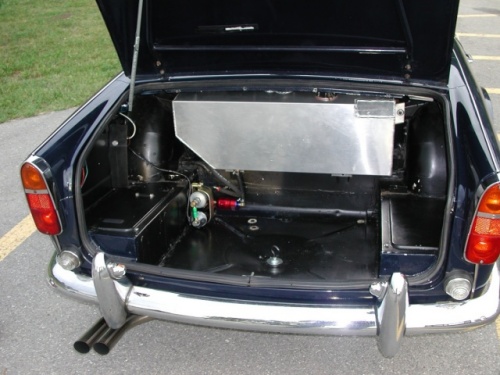

Je viens pour ma part aussi de monter un kit pompe Bosch de Prestige Injection, couplé à un nouveau réservoir alu Revington avec 'anti-surge'. Résultat: plus aucun problème de brèves coupures d'alimentation, y compris dans les virages secs à gauche avec réservoir presque vide, et à ce jour plus de vapour lock.
J'ai laissé le PRV d'origine et ça fonctionne parfaitement. A noter pour ceux qui veulent bricoler eux-mêmes avec une pompe Bosch: Des sources de problèmes connues sont le filtre Lucas placé avant la pompe qui 'freine' trop le débit. Les installations 'propres' ont un filtre Bosch APRES la pompe, pas avant comme dans le système Lucas d'origine. Autre source de problème connue: la sortie de réservoir dont le diamètre trop petit peut empêcher d'avoir un débit suffisant. Malcolm fournit un adapteur plus gros. ph2228

Mais quid du système vendu par Moss,où le filtre est placé avant?Ca marche?Ca marche pas? Je me suis posé cette question et j'ai vu des photos du même distributeur(Revington,je crois...) où le filtre était monté avant sur une photo et après la pompe sur une autre. Si l'on tient compte du fait que la pompe Bosch (mais laquelle?il en existe une bonne dizaine qui peuvent remplacer la pompe Lucas)aspire moins bien mais pulse mieux,il est effectivement plus logique comme le font la plupart ,de monter un filtre en verre avant et le filtre principal après la pompe. Je n'en suis pas encore à installer la pompe,ma TR5 étant en restauration,mais cette question se posera bientôt et j'avoue aujourd'hui ne pas avoir de certitude quant au meilleur système à installer le moment venu... J'ai acheté un kit Moss et au vu des avis recueillis ici et là ,je cherche le moyen propre pour inverser leur système(filtre en verre avant et filtre principal après)pour éviter de racheter un kit.C'est seulement un problème de plomberie! Mais j'ai déjà trouvé le moyen d'adapter une sortie de réservoir plus grosse.On avance... Philippe BrettMontriond
Suite au cours sur comment poster des images de François, voici donc l'image que j'ai essayé de poster deux posts plus haut!
![]() ph2228
J'aime beaucoup cette installation,Brett...Trés pro,trés clean.On ne voit que le postérieur,mais on devine que c'est une belle auto!
Vite,une vue du moteur!! Ph. BrettMontriond

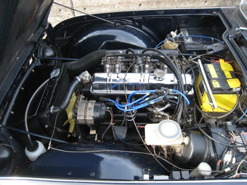

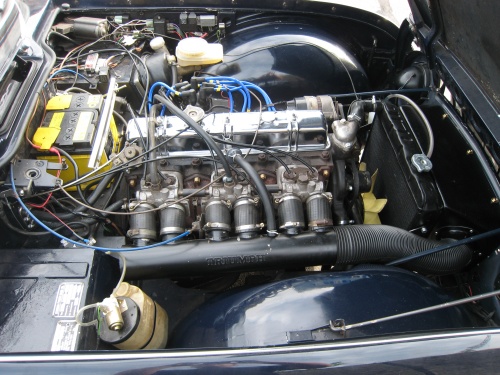

Voilà m'sieur, je vous ouvre le capot! ![]() ![]() ph2228
Compliments Brett!
Je me doutais un peu que la proue serait à l'image de la poupe! Authenticité ,netteté...Améliorations destinées à fiabiliser la voiture sans la dénaturer... Tout ce que j'aime! Merci pour ces photos. Ph. BrettMontriond
Merci!
J'améliore petit à petit ce qui peut l'être... Sur ces photos il n'y a pas encore le nouvel alternateur 65 Ampères dont on parle sur un autre sujet. Par contre on voit une ou deux améliorations discrètes et réversibles, comme l'allumage électronique et la bobine Pertronix, le boitier de fusibles additionnel pour les circuits auxiliaires (chauffage Revington, radio, adapteur iPod, allume-cigare, bientôt ventilateur), le convecteur d'air de radiateur Racetorations, le radiateur TRGB... |
