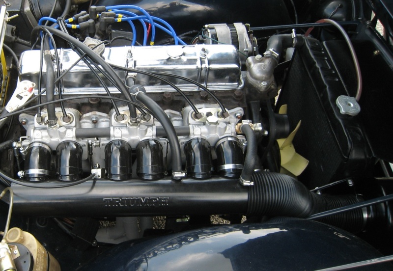

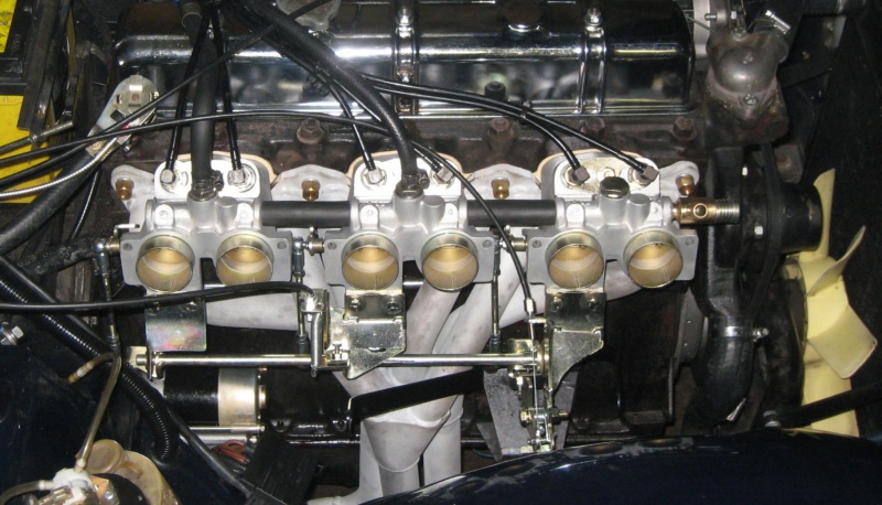

J'ai donné mon exctracteur Phoenix 6-en-1 chez Zircotec pour un traitement céramique. C'est une entreprise en Angleterre assez connue dans le milieu de la compétition (en particulier en voitures anciennes) - tout est bien décrit sur leur site www.zircotec.com
Le résultat est étonnant, il y une réelle barrière thermique, la température sous le capot est véritablement plus basse qu'avant.
Niveau esthétique, je trouve aussi très "pro", bien que je regrette après coup de ne pas avoir pris une teinte plus sombre. En tout cas plus esthétique que des bandes thermiques enroulées autour des tubes!!!

Le plus marrant c'est que lorsque le collecteur d'air estampillé TRIUMPH est remonté, on ne voit presque plus le fameux collecteur d'échappement !

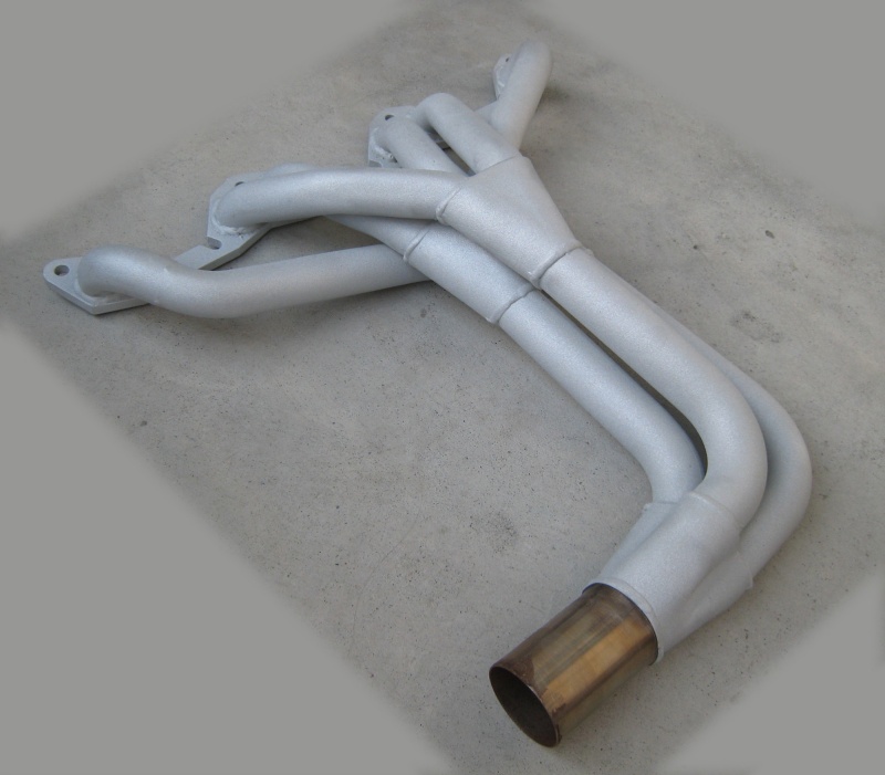

Finalement, j'ai fait effectuer le traitement céramique sur mon collecteur d'origine (sablage et traitement à 700°).
Le résultat est tout à fait satisfaisant, reste à voir si cela tiendra en conditions réelles. Le traitement devrait tenir 10 ans sans souci selon le technicien.
Voici ce que cela donne :
Et un gros plan (la couleur est plus proche de la réalité que sur la photo précédente).
ima
Contrairement à ZIRCOTEC le choix de couleurs est restreint. Noir ou gris. Mais le tarif beaucoup plus attractif (moins de 200 euros). Je ne sais pas si il y a une différence de qualité. Le prix varie peut-être en fonction du support (fonte ou inox).
