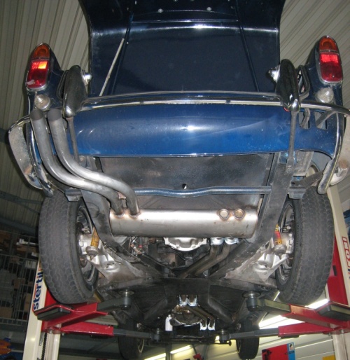

Oui, toute la ligne sauf le collecteur. Vérifié, c'est bien la FSTR56 de chez Moss.
Mercredi 29 Octobre 2008
Concrètement:
Beaux dessous ! :))
Merci! Ce n'est pas l'angle que l'on a le plus l'habitude de voir!
