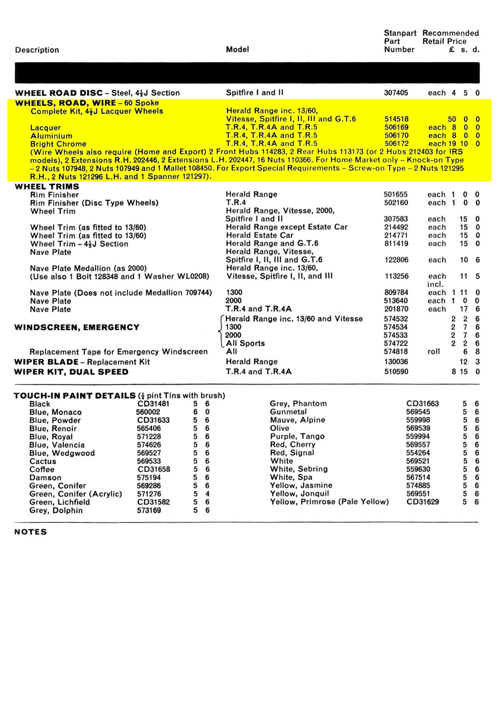

Voici 'pour le bon ordre du dossier' un scan du catalogue d'accessoires d'usine Stanpart de 1968. On y voit à la page 12 que les roues fils chromées figuraient au catalogue pour les TR5 (et 'rétroactivement' pour les TR4 et TR4A) en version peinte, aluminium ou chromée (référence Stanpart 506172 pour ces dernières).

JT à tout à fait raison, les roues fils en 'option' sur le bon commande étaient toujours peintes et équipées d'écrous octogonaux.
Brett nous présente un catalogue d''accessoires', c'est à dire disponibles aprés livraison dans les concessions, comme les porte-bagages, anti-brouillard, auto-radio, etc... Accessoires d'époque certes, mais pas montés d'origine..... Christian
Vendredi 27 Avril 2012
...Ce qui explique pourquoi on voyait si peu de TR5 avec des roues chromées à l'époque, puisque s'agissant d'accessoires il fallait les acheter en plus des roues déjà montées sur la voiture.
Sur la TR6 en revanche (d'après le livre -la bible- de Bill Piggott), on pouvait spécifier lors de la commande de roues optionnelles à rayons si on les voulait peintes ou chromées, donc il y a eu logiquement beaucoup plus de TR6 montées en roues à rayons chromés que de TR5. Soit dit en passant, l'option roues à rayons, quelque peu anachronique sur la TR6, disparut en mai 1973 des catalogues.
