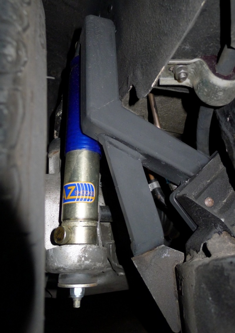

J'ai vernis le Moss Type 2A Tüv-approved... En voici une photo (après quelques km donc désolé pas propre!), côté droit, vu de haut. On voit bien la molette de réglage des amortisseurs GAZ, très facile d'accès, pas besoin de lever la voiture pour y accéder! ![]() BrettMontriond
Vue de plus bas, côté gauche...

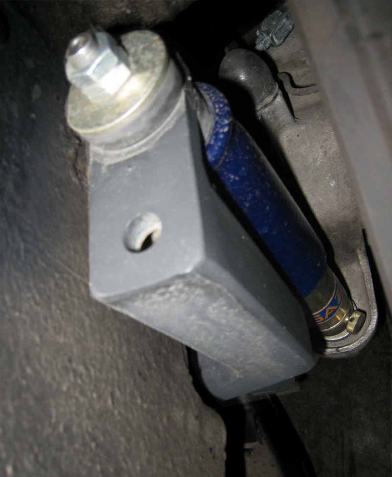

C'est avec un certain retard François que je répond à ta question,j'ai attendu que la voiture soit sur le pont,quelques photos sont plus parlantes qu'un long discours .
