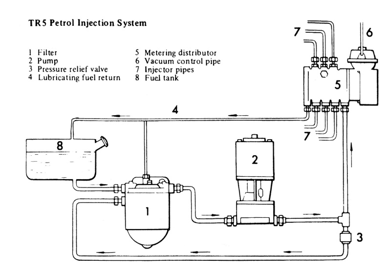

numéro 3 sur ce schéma du système d'origine:
 thierry
Vendredi 16 Septembre 2011
merci pour le schéma je comprends mieux.
le circuit ' 3 vers 1' est-il indispensable ?
puis-je , à ton avis, démonter la valve -soupape n°3 ?
de quoi est-il constitué?
merci
Oulala! Oui, 3 vers 1 est indenspensable, 3 vers 8 est préférable. Le PRV est réglable de manière à donner la bonne pression de sortie en direction du MU (5). Je ne peux que conseiller la lecture du workshop manual...
j ai bien essayé de regarder le système:
j'ai un circuit '3 vers 8' par contre je n'ai pas de circuit '4 vers 1' , c est certain !
je me demande si par hasard l 'essence ne circule pas à l'envers, ça expliquerait les fuites;
ou éventuellement si le retour 4 est obturé ça expliquerait l'hyperpression et les fuites entre la pompe et 5
qu'en penses-tu?
Mmm.
4 vers 1 n'est pas indispensable, 4 vers 8 l'est.
Me paraitrait vraiment étre un montage farfelu si l'essence circulait à l'envers!!
 thierry

génial, après intervention de quelqu'un de plus calé que moi:
la panne électrique n'existe plus;
le 3 était 'bloqué': la pression était de plus de 10 bars; après réglage le moteur redémarre :)));
